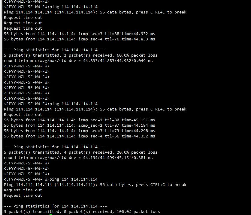

防火墙接PPPOE时,前几个都会丢包
2022-09-15提问
  • 0收藏,2350浏览
粉丝:1人 关注:1人
如上图,防火墙接PPPOE时,前几个都会丢包,是啥原因,下面的终端上公网也不正常

debug看一下
看到拨号口有TCP MSS的分片配置,调整下分片的值看下。
另外检查下外部的物理链路是否有问题。
看看有没有配置会话方式。
