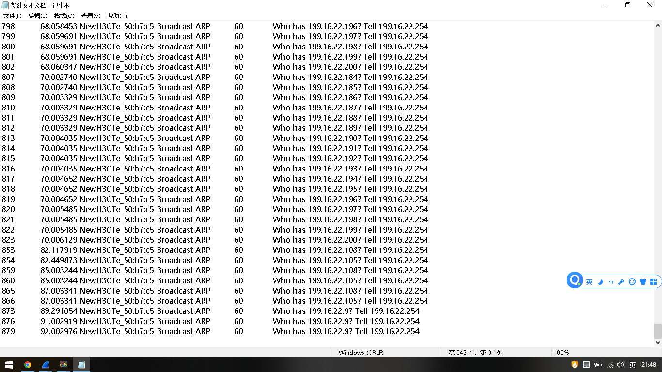

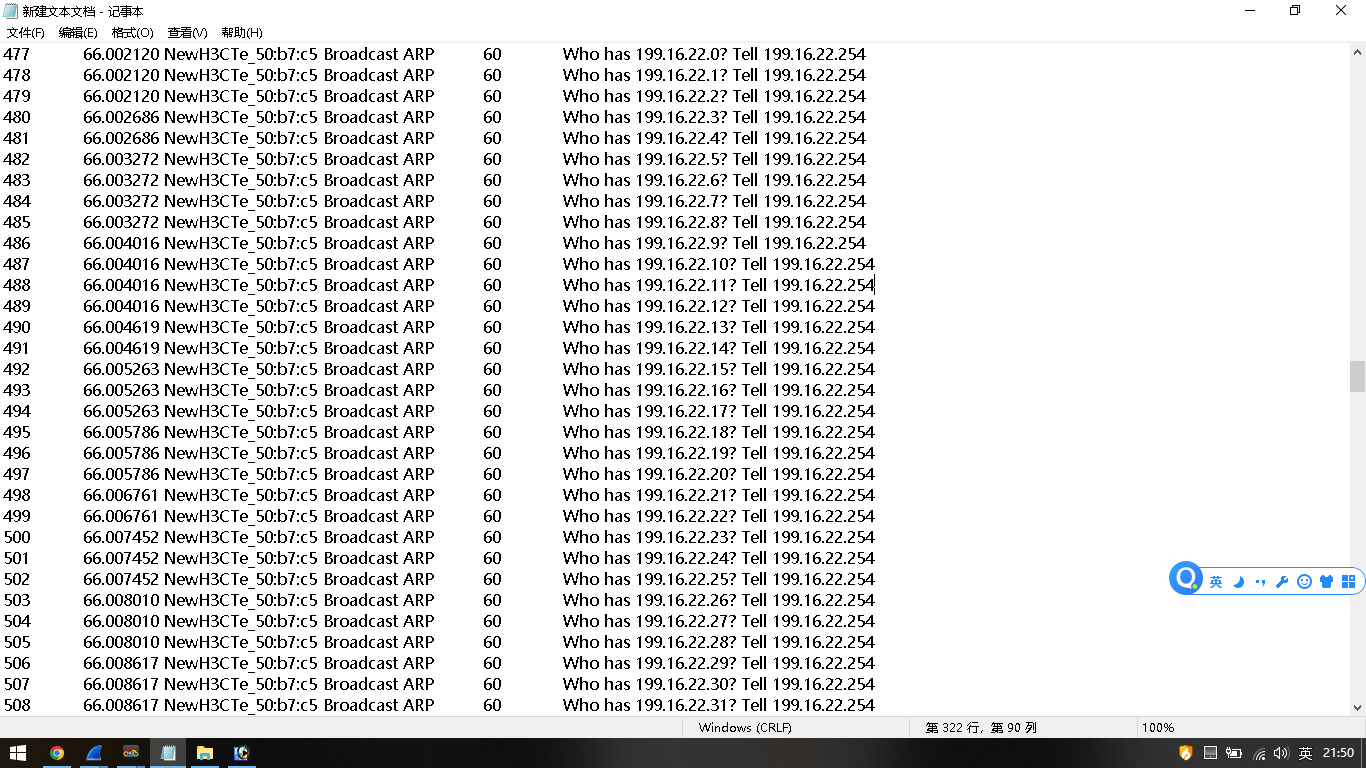

我现在的问题是,每天早上8点多到10点多,访问服务器ping的返回值1000多,很不正常,一般下午就恢复返回值就恢复到10左右,有时候把其实一个城市的接口屏蔽就好了,但是我觉得不应该是某个城市的网络造成的,比如我所在的B城市,我断开g0/0接口,然后ping我的内网的199.16.22.254,很正常,以前怀疑是我的B城市内网有环路或者中毒,今天查看了一下,没有这两个可能,而且我的内网办公电脑也就5个左右。断开g0/0接口,用wireshark抓ARP包,正常,接上g0/0后,抓取ARP包,就出现如下情况,请问这是怎么回事,为什么连接上g0/0以后,会出现这么多网关广播的ARP包,而且是不断的连续广播这个内网(199.16.22.0)的几乎所有的IP地址。
159 63.573172 NewH3CTe_50:b7:c5 Broadcast ARP 60 Who has 199.16.22.0? Tell 199.16.22.254
342 64.997286 NewH3CTe_50:b7:c5 Broadcast ARP 60 Who has 199.16.22.178? Tell 199.16.22.254
从22.0到22.178
接着又是22.0到22.183
再接着又是22.0到22.200
总之,不断的如此,几乎整个IP地址段。
我们这个单位,上午比较忙,人多,下午办公人就少了,很多。请大家帮忙看看咋回事,特别是这么多ARP包是哪里来的?

怎么看的,这个不像日志啊,正常的网络通信都要请求arp的呀?
我的局域网内根本就没有这么多电脑,只有5台左右
