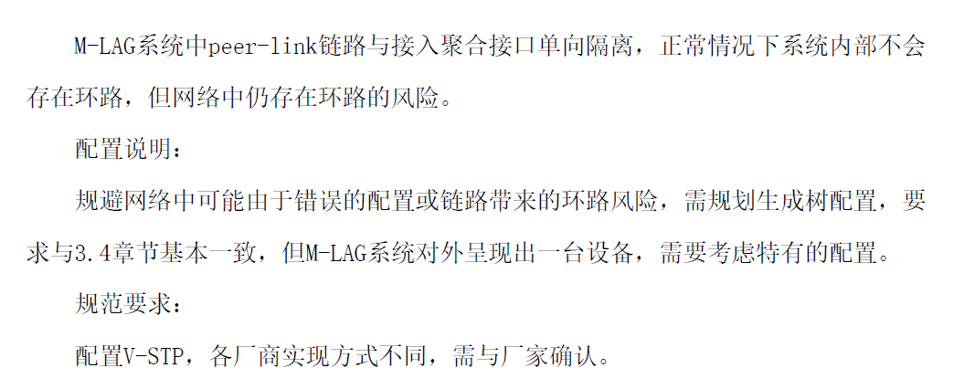

如下图,V-STP是友商的技术,查H3C文档没看到类似的,请问H3C要达到如下要求应该配置什么呢?
M-LAG技术白皮书-6W100
 M-LAG与STP结合应用场景
如图73所示,M-LAG与STP结合应用场景的部署方案如下:
·     接入层的Device A和Device B、汇聚层的Device C和Device D分别组成M-LAG系统,以避免单点故障造成流量转发中断,提高网络的可靠性。
·     Device F和VM通过M-LAG方式双归接入到M-LAG系统,以提高上行流量和下行流量的可靠性。其中,Device F双归接入到Device A和Device B组成的M-LAG系统;VM通过Device G双归接入到evice C和Device D组成的M-LAG系统。
·     多级M-LAG组网中,汇聚层的Device C和Device D作为三层网关,为Device F提供网关和路由接入服务。M-LAG支持VLAN双活网关和VRRP网关两种网关部署方案。
·     在Device A~Device D上部署STP,并指定Device C和Device D作为根桥,以消除M-LAG系统之间的环路。
图73 二级M-LAG+STP组网示意图
是部署MSTP吗?如果汇聚层是华为交换机,应该怎么对接VSTP呢
