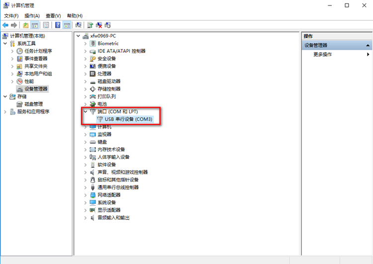

三、提前确认电脑的com接口编号,笔记本安装USB转串口工具连接的console 线,成功安装驱动后,就可以在  右键计算机--管理--设备管理器   中查看识别后的com口编号。电脑上如果存在com口,此处却识别不到,有可能是驱动没有安装好,使用驱动精灵等软件更新驱动即可。

接口:com3(在计算机管理中看到的com口编号)
