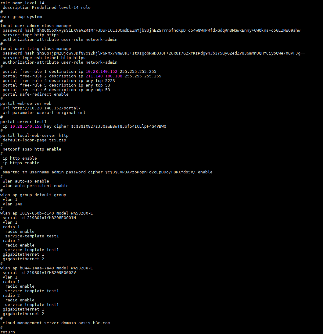

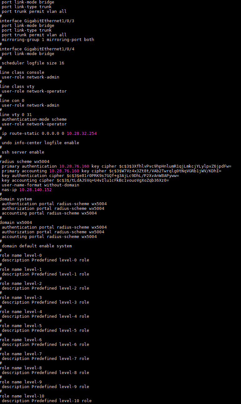

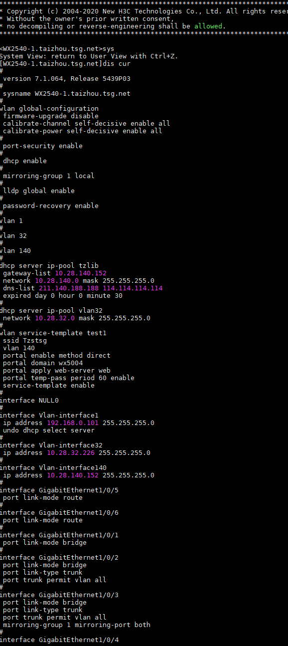

portal页面不自动跳,手动输入地址可以打开而且可以认证成功上网
以下是配置
