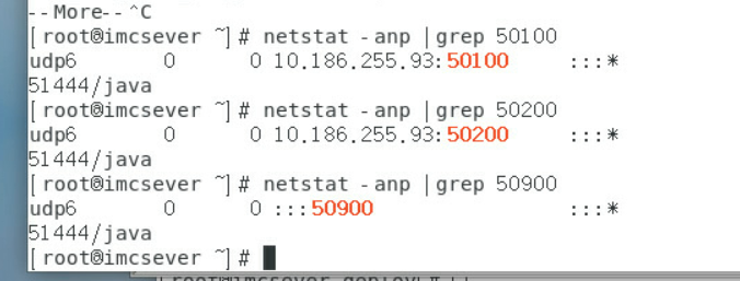

大佬,刚刚看了您发的这个案例,和我这个情况一样耶,不过,linux中怎么确认这几个端口正常不正常呢?用什么命令嘞,谢谢大佬
雷姆 发表时间:2022-09-21
回复zhiliao_sEUyB:
大佬大佬,我刚刚查看了您说的案例上面的那几个端口信息,看着好像是50900这个端口没有用到这个地址上面的意思吗?不太懂这个,我结了图在下面,麻烦大佬帮忙看一下
雷姆 发表时间:2022-09-21
回复雷姆:
没业务的话把监控代理 停用启用一下吧,或者直接重启一下服务器
zhiliao_sEUyB 发表时间:2022-09-21

查看端口的状态情况
