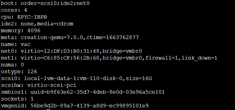

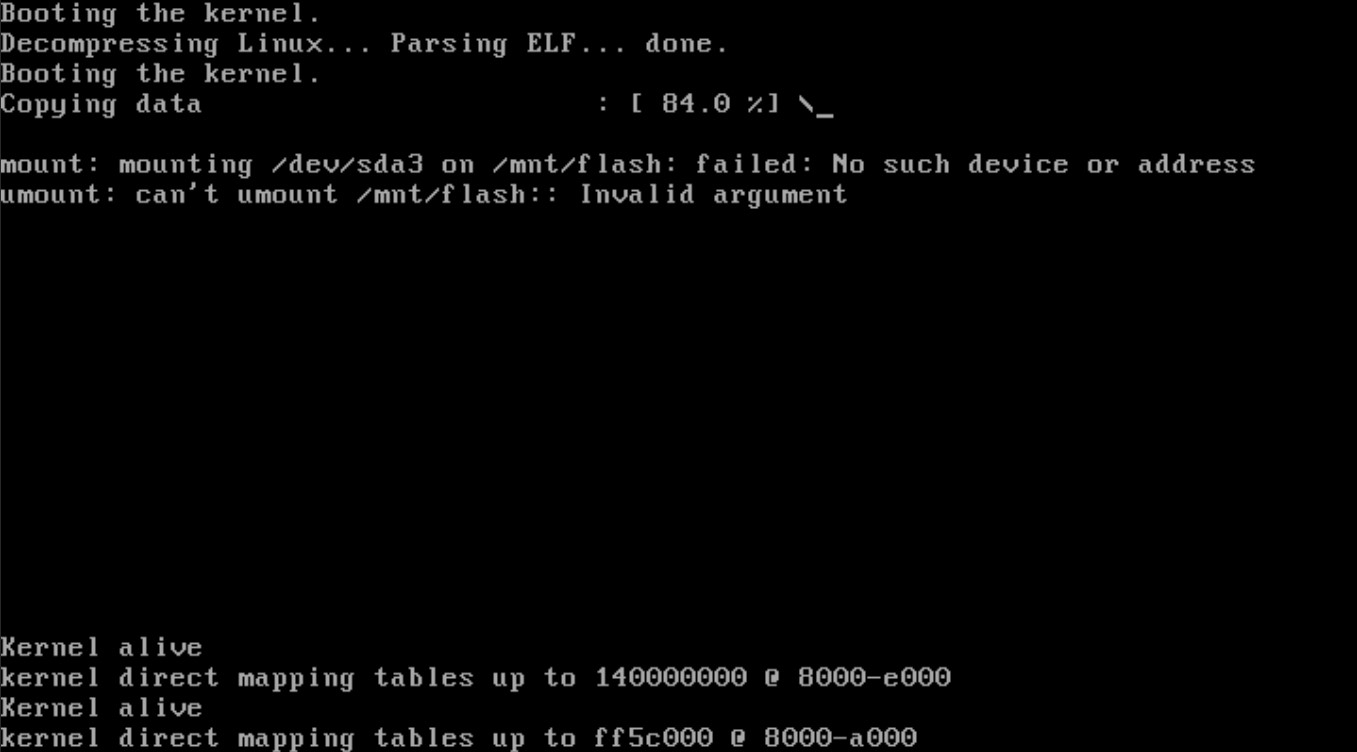

下载的vAC为 VAC1000-CMW710-R5435P03,直接用iso全新安装,启动后在如图所示的地方卡住
qemu配置如下:

把硬盘总线从scsi换成ide后可以启动了
