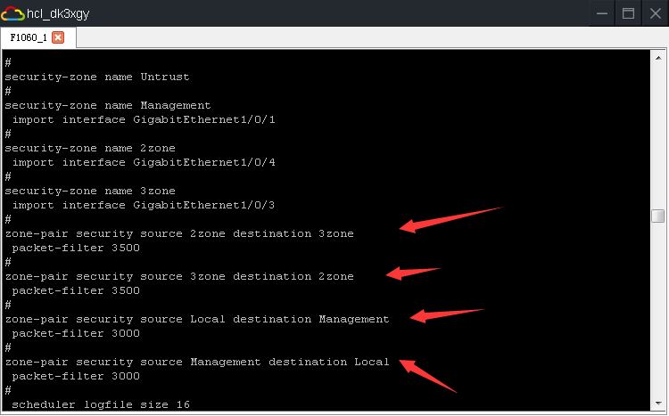

创建安全域

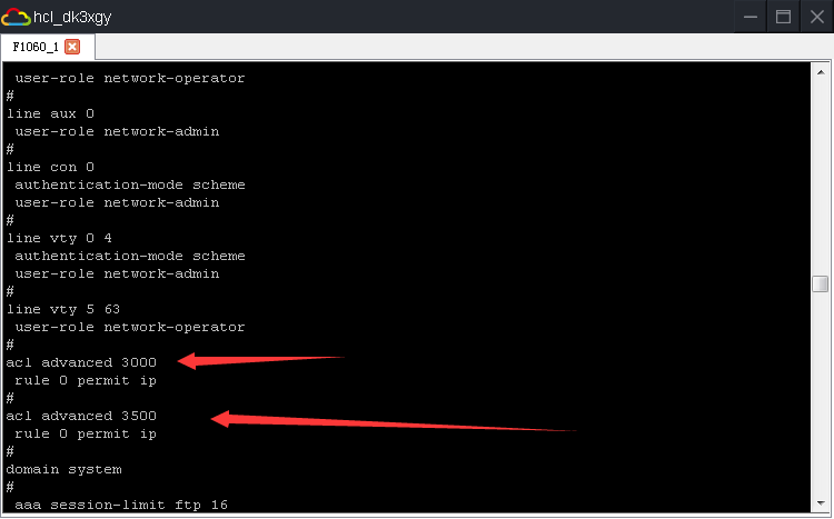

可以把你的策略配置贴出来看看,检查下3zone到Local 、2zone到Local的策略放通没有,
写了 你看图 我更新图了

一上图

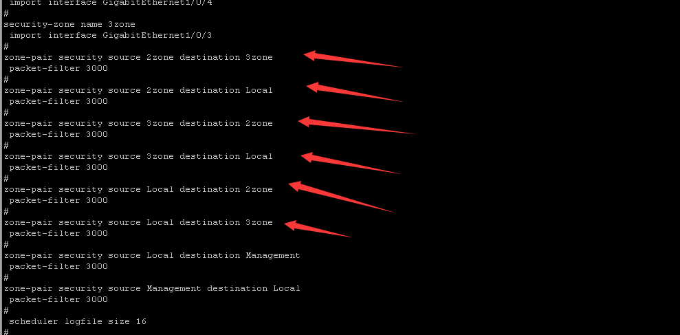

看了你的域间策略配置,没有放通3zone到Local 、2zone到Local的策略,所以你交换机ping防火墙的口ping不通”。 加上这两条配置试试 # zone-pair security source 3zone destination Local packet-filter 3000 # zone-pair security source 2zone destination Local packet-filter 3000 #
古希腊拉网线的神 发表时间:2018-09-17
大佬 可以ping了 但是只能ping通同网段的啊 不能ping另一个网口的ip地址啊

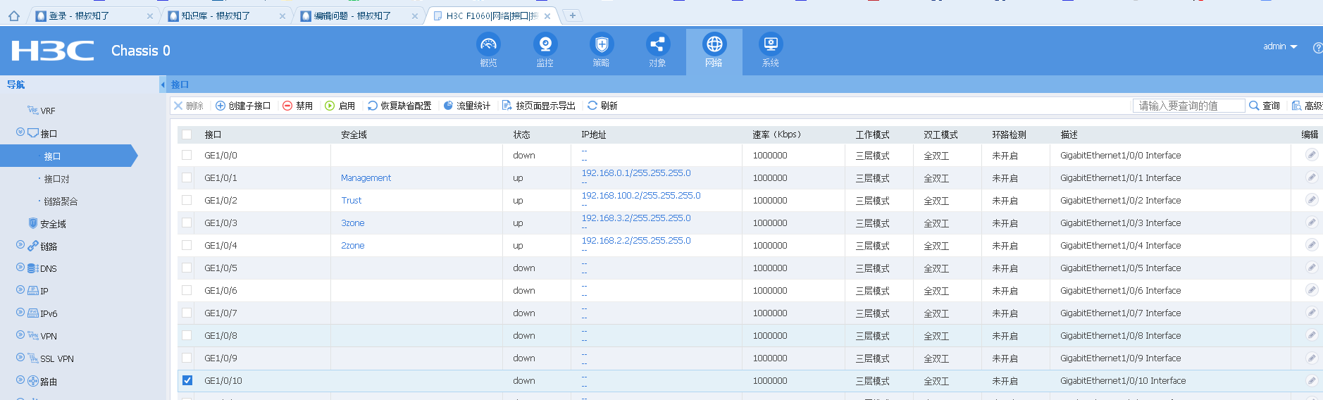

能ping通2.2 但是ping不通3.2呀 大佬 还有什么配置 还想问一下 我在web界面做的策略没有用吗 ?
一一一空白 发表时间:2018-09-17
你到3.2的路由写了没

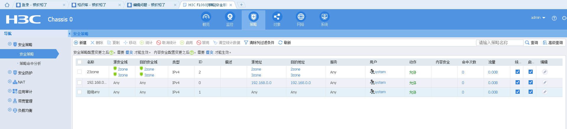

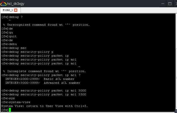

看策略是已经放通了,debug security-policy packet ip acl xxx看一下是不是被安全策略deny了。
<fw>debugging security-policy packet ip acl 3000 <fw>debugging security-policy packet ip acl 3500 没有任何提示耶
一一一空白 发表时间:2018-09-17 更多>>
