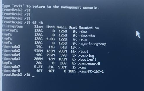

查看底层共享存储FC-16T-1显示100%
现在云平台虚拟机创建选择存储池FC-16T-1显示失败,选择本地的就可以,这个需要怎么解决

存储满了,看看能不能删除一些不用的文件
