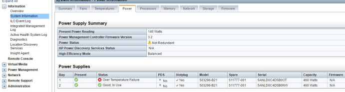

388G8一个电源报over temperature failure,电源坏了吗?
2022-09-23提问
  • 0收藏,2453浏览
388G8两个电源,有一个电源接电后没有反应,电源模块的指示也是灭的,ILO报这个错误,是电源坏了吗
粉丝:34人 关注:25人
字面意思是电源传感器位置超温,可能是电源问题,也可能是电源背板问题导致。
可以交叉电源验证一下,是不是电源本身问题
