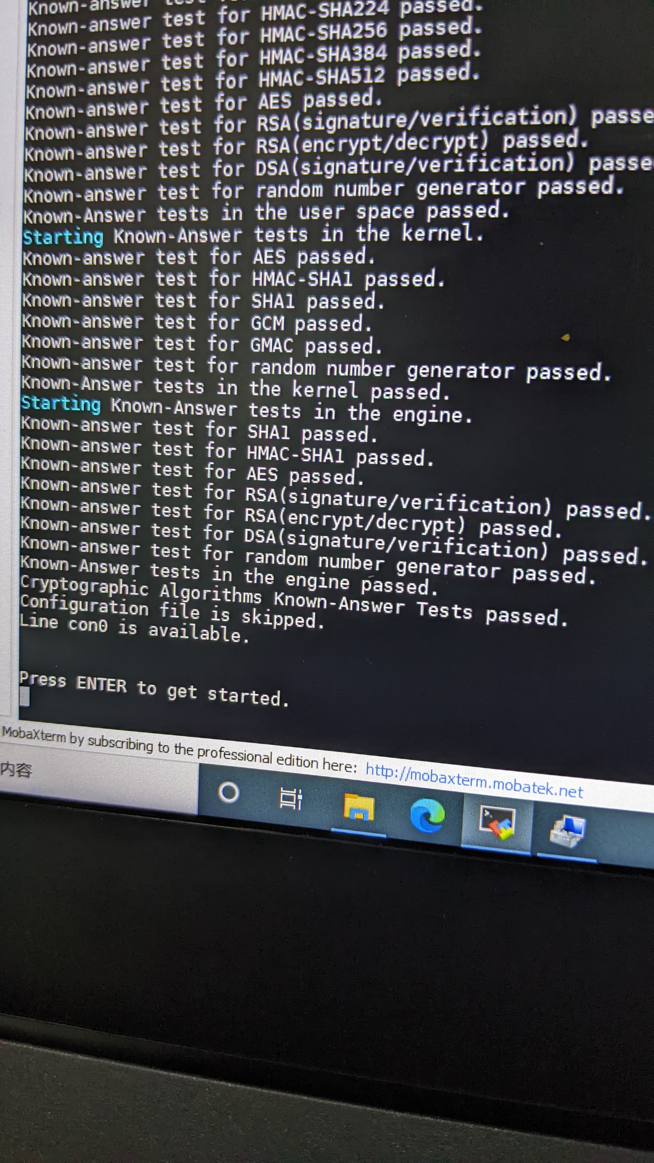

F1050防火墙,启动一直跳过配置启动,大佬救救孩子。
自检结束显示configuration file is skipped
line con0 is available

启动过程中有没有手动在boot选过跳过当前配置的?另外能否发个完整的启动过程截图啥的卡看。
你在下面这个图显示“press enter to get start”的时候敲一下回车,看看后面输出的是什么

大佬,下面下面
zhiliao_ea8Vps 发表时间:2022-09-23
选过选过,就是选的跳过配置启动,然后不知道在哪里关闭这个跳过功能
大西瓜和花 发表时间:2022-09-23
zhiliao_ea8Vps 知了小白
大佬,一开始我web密码忘记了,选的跳过进去改密码,然后就一直这样啦
你这个是正常的呀,空配了,你截图是让你按回车进入配置
