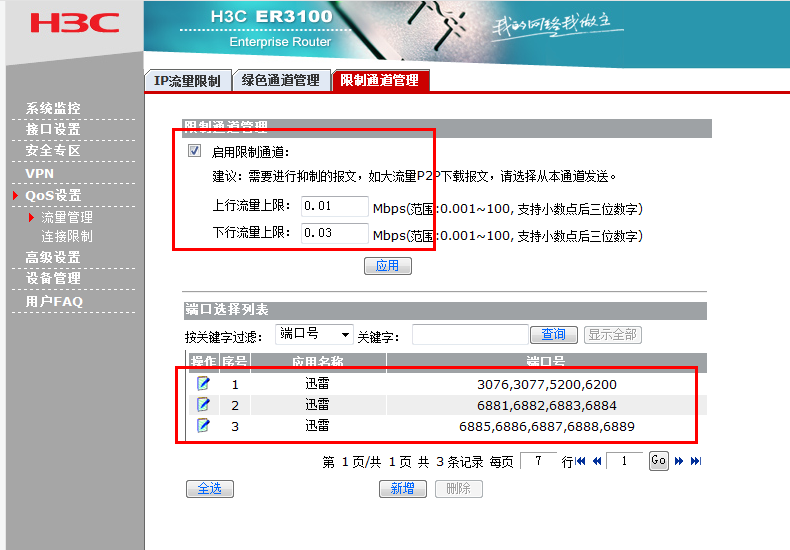

ER3100 路由器 在限制通道里对 迅雷限速失败
2018-09-17提问
  • 1收藏,2001浏览
限制通道管理 已经对迅雷进行限制了。为什么迅雷还是下载占用所有带宽
我看这个都是基于端口设置的,你抓包看看迅雷是不是使用了这些之外的端口了?迅雷发现到现在,我记得工作原理是共享资源形式的,端口号特别多,根据端口应该很难限制住了
