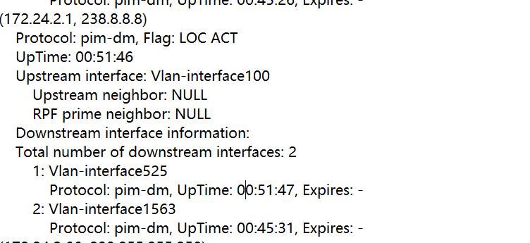

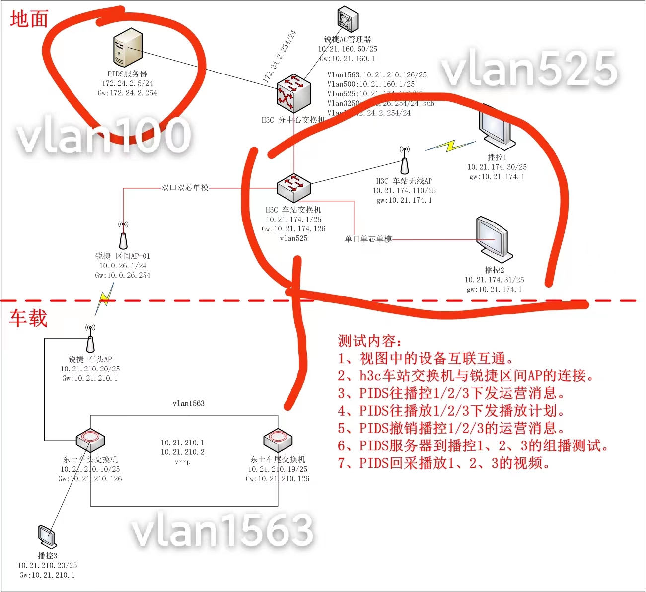

vlan100启用pim-dm,vlan525、vlan1563启用igmp enable;3个播控现场是与车站交换机直连
上下两台交换机trunk所有vlan,起ospf路由全通,现场情况是下联vlan525能播放组播视频、vlan1563播放不了组播视频,请问是否是配置还是规划问题?

目前推测还是可能由于配置导致 中间交换机是否创建了相关VLAN 了呢
现在vlan1563直接和车站交换机直连测试,但播放不了组播视频

创建了,也起了ospf,组播的全局igmp pim两台交换机也开了

如果配置上无问题 设备侧呢 VLAN1563所属交换机支持igmp pim 那锐捷的AP是否支持透传VLAN 100发送的组播报文呢
