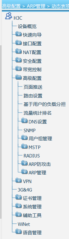

我的菜单里没有看到这个功能呢? 如果ACL能做到这个功能,能否帮忙写一条示范的例子?

Tim 知了小白
这里也没看到有这个功能啊?
