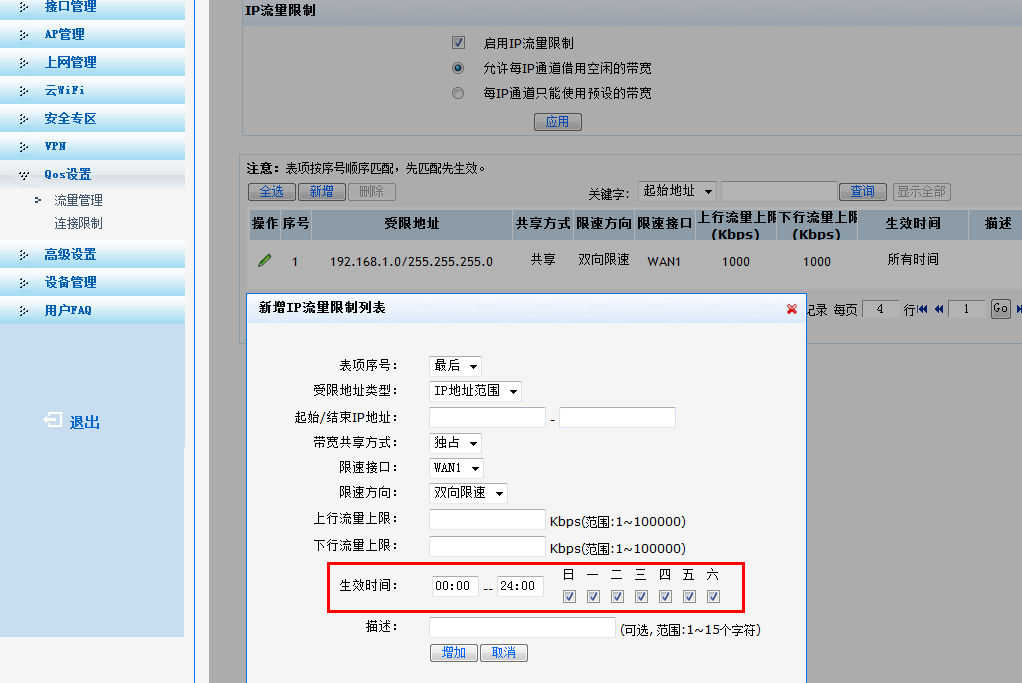

网络有人在工作时间大量下载,造成工作时间网络速度变慢,如何设置可以设定上班时间限制ip的带宽,下班时间后再放开带宽限制,可以无限速自由下载
在qos章节里设置限速的时候,有时间段选择的地方吗,像下边这个,我们这个是有的,是ER8300G2的设备,如果没有的话,估计不行了,这设备,所有都是在web上做的:
