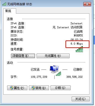

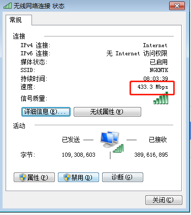

H3C 无线AP的速率是实时调节的吗?
2018-09-17提问
  • 1收藏,2262浏览
STA在同一位子,速率自动在变。
粉丝:72人 关注:4人
协商速率是会动态变化的,参考的指标有信号强度、空口繁忙程度、无线干扰等。主要体现无线质量
