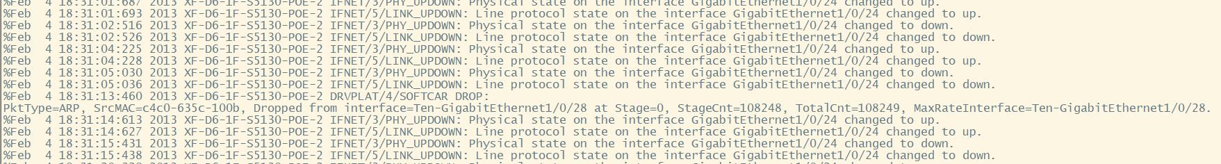

今天碰到一个很奇怪的问题,组网结构是这样的核心--汇聚--接入交换机--小的塑料hub--学生电脑。。然后现在在接入和塑料小hub之间碰到这样一个问题,就是接入交换机直连学生电脑的话,学生电脑可以正常获得地址并且上网,如果接入交换机连接hub,学生电脑接hub,就不能获得地址,此时,hub连接接入交换机的那个口子是不亮的,也就是说hub和交换机之间是不通的,以为是hub问题,但是连续换了其余两个新的hub后,都是不亮的,而且现场问题很奇怪,第一个hub连接接入交换机的时候,在接入交换机上面可以看到端口一直updown,同时看到一个提示,如图所示:
会不会是因为这条日志的原因,其余两个hub连接上交换机,直接都没提示,端口也不亮。想问下大佬们,这条日志什么意思嘞?
有可能hub接入的时候环路了

应该不会,就单接了一个hub,然后hub接电脑,应该不会有环路

哈哈,答完题就睡觉了,我也遇到过,就是接了hub,交换机接口会自动down,有可能hub内环或者线路环导致bpdu从交换机发出又发回去了

看下接口的配置,是不是接口配置了端口安全

那就是链路问题或者这个hub下环路了

配置了边缘端口和BPDU保护,但是,交换机全局一样的配置,24个口子下面都接的小塑料hub,但是就这个接口下面的不正常。。就很奇怪。。

进一步检查下STP的配置是否准确。
其次检查下是否有可能存在环路。
