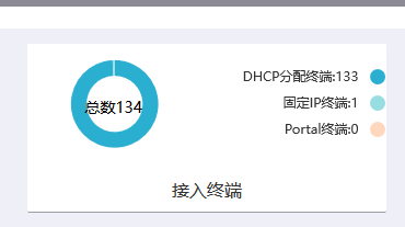

ER3208G3 显示有一个固定ip但是怎么也找不到
2022-09-28提问
  • 0收藏,1709浏览
偶尔显示有固定ip,一显示就网卡如何能解决这个问题,但是找不到这个固定ip
可能有终端填写了固定IP上来了。
检查下ARP表和DHCP表分配的情况对比一下,哪些是动态DHCP获取的。
找到这个IP后再在路由器的防火墙出入站规则拦截看下。
粉丝:105人 关注:1人
看在线ip和dhcp 终端对比下
找到这个IP对应的MAC
加黑名单
