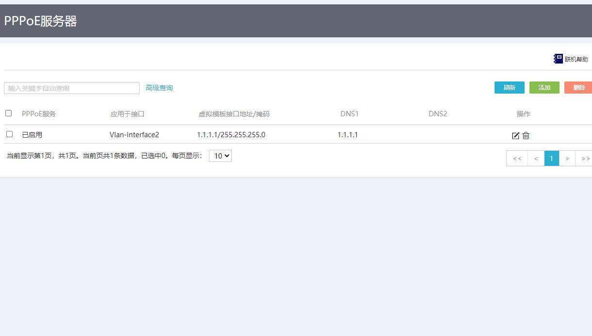

请问下 新的MER 8300 PPPOE服务器这块怎么设置呢?

(1)     单击导航树中[认证管理/PPPoE服务器]菜单项,进入PPPoE服务器配置页面。

(2)     点击<添加>按钮,进入新建PPPoE服务器页面。
(3)     在“应用于”配置项处,选择设备用于提供PPPoE拨号服务的接口。
(4)     在“虚拟模板接口地址”配置项处,输入虚拟模板接口的IP地址,使PPPoE服务器具有为用户分配IP地址的能力。
(5)     在“子网掩码”配置项处,输入虚拟模板接口IP地址的子网掩码。
(6)     在“用户地址池”配置项处,输入用于分配给PPPoE拨号用户的IP地址。
(7)     在“DNS1”配置项处,输入用于分配给PPPoE拨号用户的主DNS服务器IPv4地址。
(8)     在“DNS2”配置项处,输入用于分配给PPPoE拨号用户的从DNS服务器IPv4地址。
(9)     在“当前服务器可接入的终端数”配置项处,输入允许拨号上网的最大用户数。
(10)     点击<确定>按钮,启动PPPoE服务。
