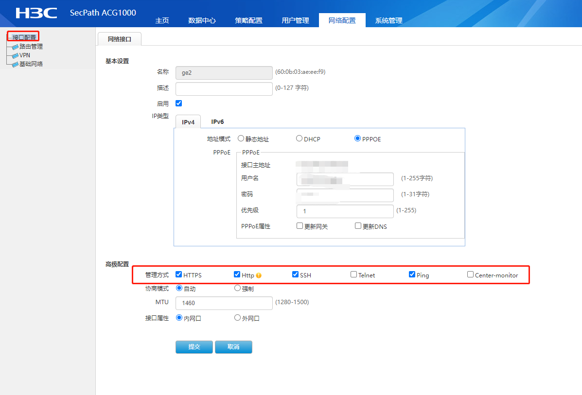

ACG怎么使用ssh登录
直接SSH就行默认开的。
感谢,解决了
这个我真不会啊 发表时间:2022-09-29 更多>>
不行
那就开一下或者指定一下端口
zhiliao_sEUyB 发表时间:2022-09-29
相应的接口编辑里开一下ssh
感谢,解决了

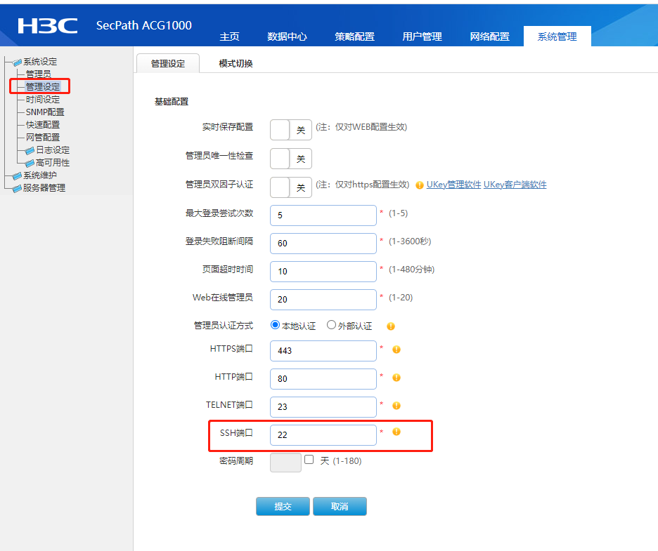

只有web界面有办法吗
只有web界面有办法吗

只有web界面有什么办法吗
只有web界面有什么办法吗
