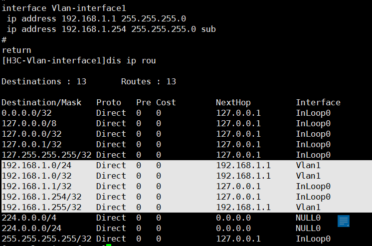

vlan31配置了192.168.1.1,然后配置了192.168.1.254两个地址。部分服务器配置了192.168.1.1作为网关,部分服务器配置了192.168.1.254作为网关。看路由表就是192.168.1.1是直连路由,根本没有192.168.1.254这个直连路由。这个应该怎么搞呢?

仔细检查下组网情况和配置吧,如下图可正常加表
只会有192.168.1.1的下一跳,没有192.168.1.254的下一跳

这个不会有192.168.1.254的直连路由吧?路由表里面只会把192.168.1.1的下一跳,没有192.168.1.1的下一跳
zhiliao_VWtIz 发表时间:2022-09-30
