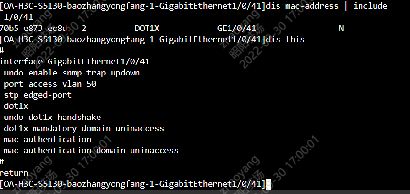

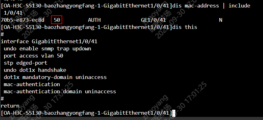

端口设置为dot1x,本来端口是放通50,但查询mac,发现变为vlan 2,请问是什么原因
你端口下port access vlan 50,那肯定就是vlan 50,又没有配置guest vlan或者授权vlan
