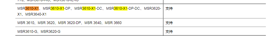

配置预定义WAAS策略之后,dis waas statics dre没有任何信息。
粉丝:116人 关注:0人
http://www.h3c.com/cn/d_202209/1692363_30005_0.htm#_Toc113462166
功能是有的,也没有写要授权
