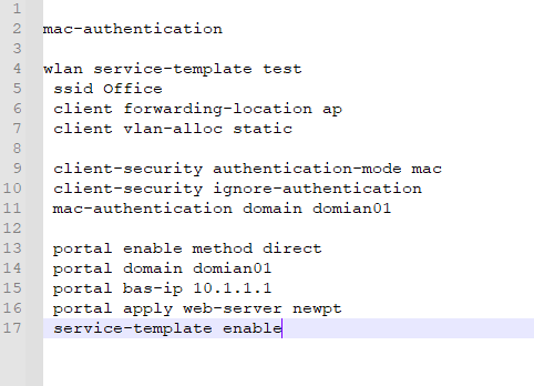

无线服务模版同时配了mac认证和portal认证,对接imc,可以实现如果mac认证通过,则不进行portal认证吗

可以配置一个guest-vlan,然后在vlan里面做portal认证。需要服务器同时支持。可以参考如下案例:
http://www.h3c.com/cn/d_202201/1524287_30005_0.htm
设备应该问题不大,guest-vlan方式就行

其实想实现针对公共pc,在imc上新建mac账号,公共pc连接上来后无感知mac认证通过,而员工个人电脑在imc上只有portal没有新建mac账号的,直接识别成portal用户,弹窗认证,这样imc上都有在线用户记录,不知道能不能实现
行尸走肉般上下班 发表时间:2022-10-06
IMC怎么识别有账号还是没账号的呢,员工不输入账号,IMC能知道他是员工吗?
知了知了 发表时间:2022-10-06
类似有线这种混合认证,mac认证失败后,匹配到portal认证再继续认证,但查了一下无线资料没有相关说法,不知道能不能像有线这种做混合认证。 http://www.h3c.com/cn/d_202208/1663419_30005_0.htm

你是要做那种认证。
Mac地址认证与Portal web认证是两种认证方式。
就是mac认证不通过时,自动弹portal,有先后认证顺序,而不是并行认证,针对公共电脑就不需要员工输入portal账号密码,mac直接认证通过,就想在imc上能看到上线记录
行尸走肉般上下班 发表时间:2022-10-06 更多>>
