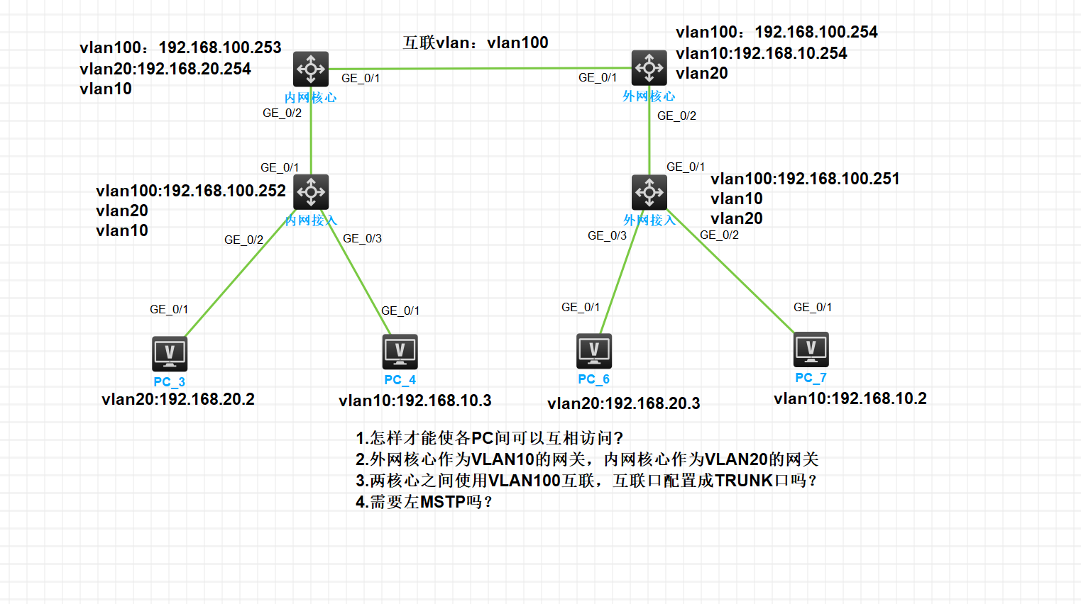

如图片中要求,该怎样配置?
1、保证两台内外网交换机物理无环路,即可不用开启生成树stp
2、接口用reunk口即可
3、需保证两台交换机之间互通,内外网网关通 ,终端写对应网关即可
粉丝:64人 关注:2人
1、因为你的vlan 10和20 分别在两个核心上,那么你两个核心互联的接口配置trunk 模式,允许vlan 10 20 100通过。
2、由于vlan 10 20 网关地址不在一个核心上,需配置路由才能访问,两个核心上分别指向去往对方网段的路由,下一跳指向对端接口地址就可以
