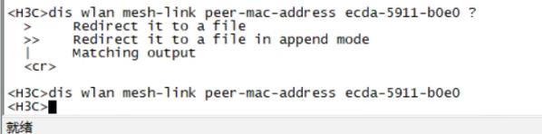

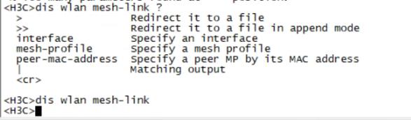

无线AP-FAT胖模式桥接FIT瘦模式,配置完成后,无法查看连接状态。
配置文件详见附件,谢谢

那是没有mesh上吧
dis wlan mesh link 如果没有信息就说明没有建立mesh链路。
检查配置 尤其radio侧的配置和mesh模板的配置
没起来。。
检查下配置吧
