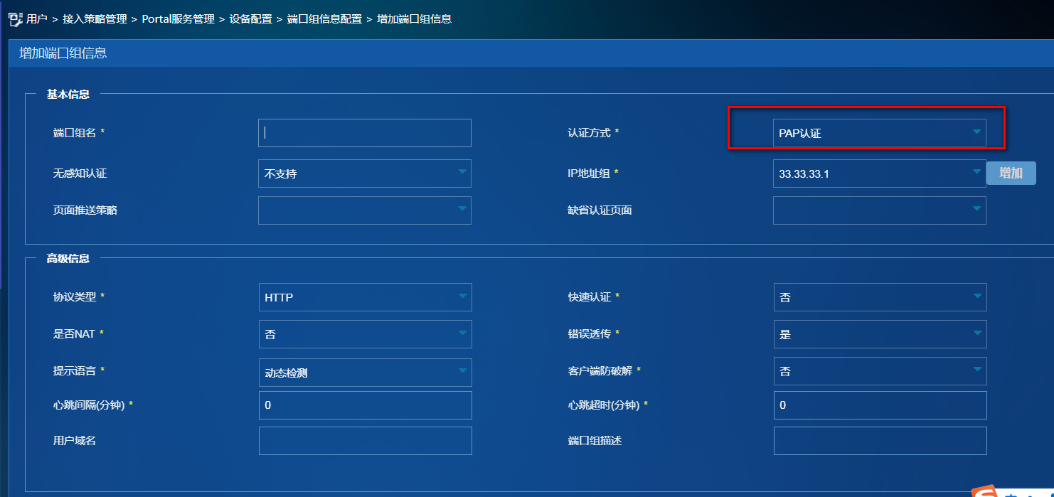

3.如果第三方认证web页面测试成功,但是实际认证报密码错误,需要检查下portal认证类型,改成pap看一下

请问这个portal认证类型,改成pap,是在哪里配置的。是在AC 还是 IMC里面配置的。 能告知下指令吗。十分感谢。
zhiliao_bkqJmO 发表时间:2022-10-09
portal的端口组下,可以修改认证方式
一只炸毛 发表时间:2022-10-13
评论回复不能贴图,我重新编辑了一下原始答案,你找找看
zhiliao_bkqJmO 知了小白
能告知下指令吗。十分感谢。
