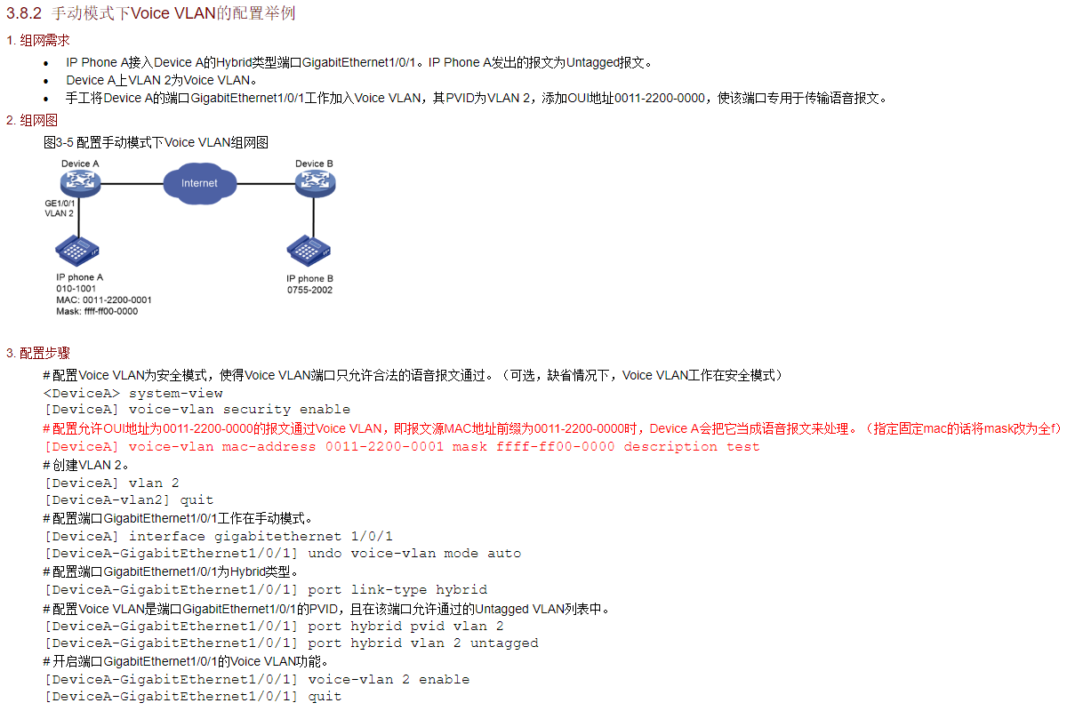

需求:
    交换机端口可以自动识别IP电话并对应分配Voice vlan网段的ip地址,且可以进行白名单管控(只有在名单内的MAC才能获取到ip)
问题点:
    按照下文中的配置手册的过程中,发现如果配置了undo voice-vlan mode auto,对应接口下的IP电话会直接获取到有线电脑的vlan101
    如果不配置undo voice-vlan mode auto,对应接口下的IP电话可以正确获取到Voice vlan 106 网段的IP,但是此时的OUI地址变无效了(无论IP电话的MAC是否在交换机OUI地址表了,IP电话都能获取到ip)
    应该怎么配置才能实现需求

配置手册截图

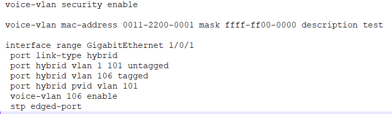

配置hybrid口,pvid写101,vlan 106 tag
回车被省略了,请看我下面的回复
陈酱你好 发表时间:2022-10-11 更多>>
你好,是这样配置吗? voice-vlan security enable voice-vlan mac-address 0011-2200-0001 mask ffff-ff00-0000 description test interface range GigabitEthernet 1/0/1 port link-type hybrid port hybrid vlan 1 101 untagged port hybrid vlan 106 tagged port hybrid pvid vlan 101 voice-vlan 106 enable stp edged-port
你好,是这样配置吗?
