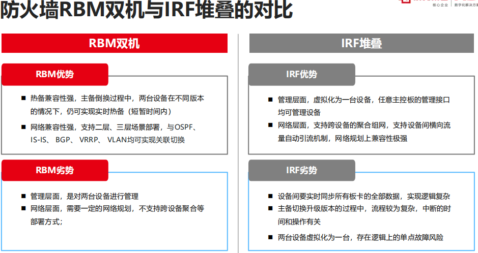

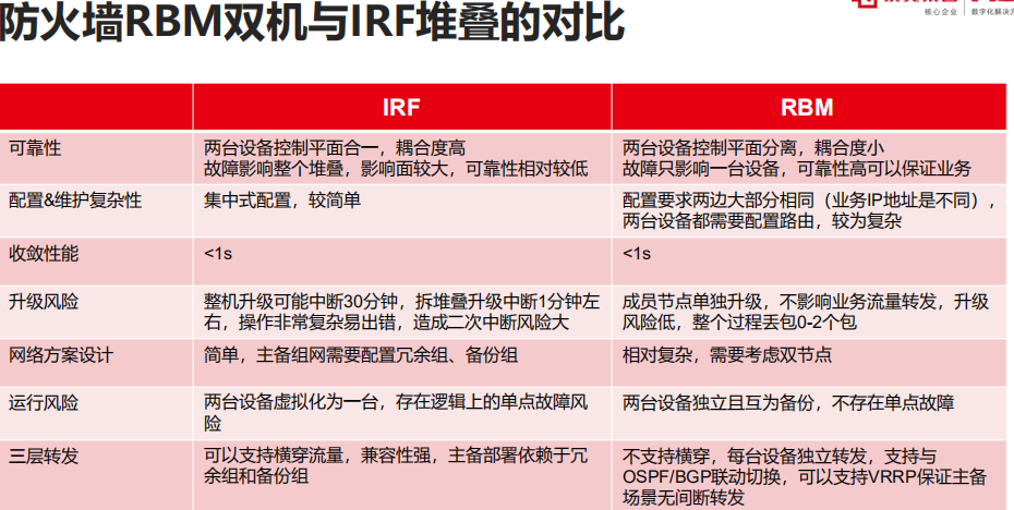

为什么防火墙推荐RBM方式??IRF有什么缺陷?
2022-10-10提问
  • 1收藏,3072浏览
IRF模式更加易于管理吧??为什么不推荐了
4 个回答
粉丝:49人 关注:26人
IRF升级问题,然后会话同步等问题
1、RBM也就是主备模式
2、防火墙的工作场景,比较特殊,需要维护NAT表项,来回路径问题,这些和irf2的某些场景是不一样的,
粉丝:23人 关注:1人
irf存在一些问题无法规避,特别是由于管理平台合一,管理设备如果出现硬件故障,可能出现误判导致备机被管理设备干掉,而主机本身硬件故障,导致所有设备都不能工作。而堆叠模式下硬件故障软件无法很好的判断,所以这类问题不能很好规避。
而RBM只有一个配置管理主,业务上两台设备是完全独立的,即使是主备模式,备机只是流量不上设备而已,如流量走到备机,也是可以正常处理的,就很好规避了这个事情。
看下吧:
