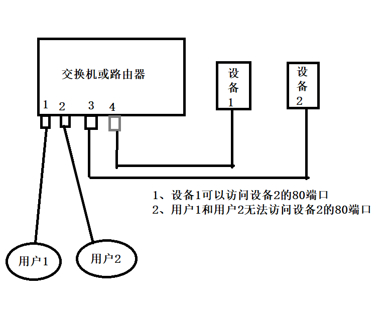

求助哪种设备能实现图中的功能
2022-10-10提问
  • 0收藏,2252浏览
我现在又s1850-10P和mini 如果这两种设备无法实现,求推荐可以实现的设备

可管理的交换机路由器防火墙都能实现
交换机路由器的话写acl控制策略
防火墙的话写acl或者用安全策略来控制

你的这两个现有的设备都是傻瓜交换机,无法实现的, 如果只需要交换机(不考虑其他设备)的话,建议使用S51xx类型的交换机或者更高型号的,
谢谢了 可能我问题描述的不清楚 采用1楼的建议 使用ACL 配置s1850-10P 1口数据无法达到 设备2 IP地址的80端口,实现了我想要得效果

网管型的三层交换机或者路由器就可以,比如S5130或者MSR830等等

三层交换机
