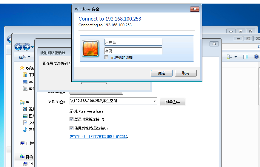

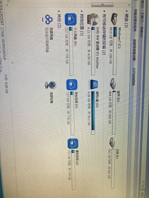

这里面网络位置的两个磁盘怎么在课程中连接上啊,没有这个学生交不了作业
粉丝:72人 关注:20人
看看教师端是否设置了允许挂盘,关闭UAC设置,参考wiki上的方法
粉丝:72人 关注:20人
学生端看不到素材空间吗?
嗯嗯,找到问题了,课程模板中没有按照对应版本的作业空间挂载程序,不过这个是去哪里下载的啊,wiki上没找到

学生端本地可以看到,但是课程中就看不到了,这个是不是只能在本地看,云学堂就看不到了吗?
zhangxuchen 发表时间:2018-09-18
不是的,参考h3classwiki.h3c.com的办法排查下

你好,我在wiki中看到是连接网络驱动器,但是那个用户名和密码是默认的吗?这个没有设置过啊
一般是默认的

提示这个密默认是多少啊
