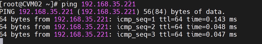

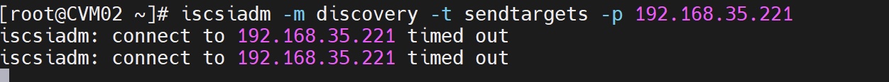

两台服务器单独部署CVM纳管12台CVK,CVM服务器就连接了两根线做聚合连接到管理交换机,存储没有连接,目前是存储网和管理网是通的(CVM能ping通存储的iscsi高可用ip),但是挂载模版存储卷的时候就timeout,这个情况一般是什么原因?还是说存储必须二层访问?onestor侧业务主机组和业务主机以及相关iqn号确认无误(cvk可以挂,就cvm不能挂),是否还需要在虚拟交换机上设置一个35段的地址?

如果连底层iscsiadm都不能发现挂载,那肯定是配置问题
这套CAS中CVM和CVK唯一的区别就是,CVM没有直接连接到存储网,而CVK是有直接连接到存储网的虚拟机交换机,iqn号哪些我都反复核实了很多次了,目前就是网络通的就是挂不上模版存储,onestor那边没有问题,和CVK映射配置都是一样的。

就是因为前台扫不到,就去后台扫了,后台扫就提示连接超时,但是网是通的,iqn和映射关系我又检查了一遍。。。这个模版挂不挂得上倒也不是什么大问题,我怕后面部署cloudos也扫不到就麻烦了。。。
