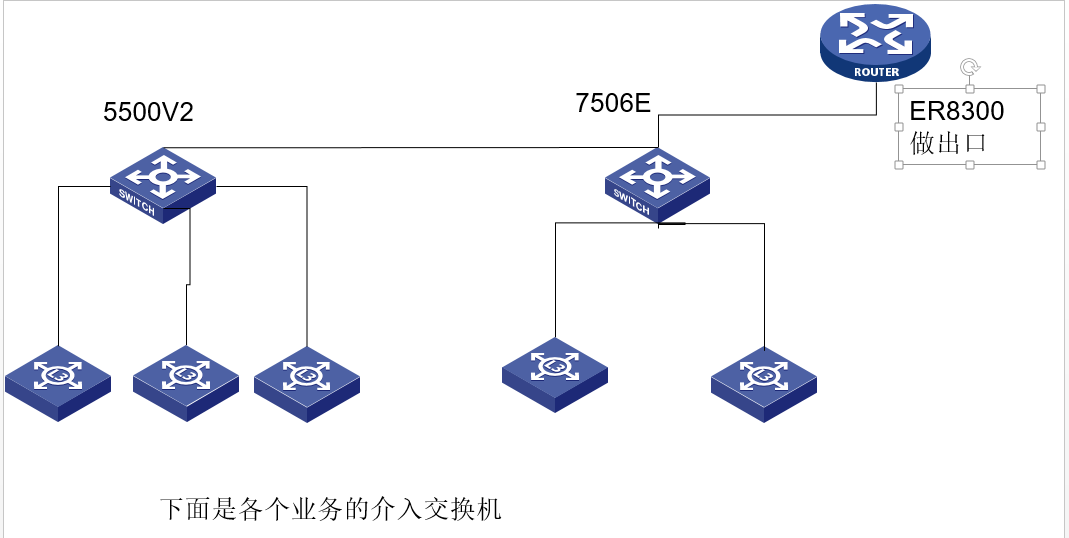

客户有两层楼11层现有30-40人,AP+监控+门禁总数70+,10楼员工200+人,AP门禁监控总数100+
客户后加入11楼用55做楼层各业务的汇聚,原有7506E做10楼所有业务的核心以及11楼业务的网关,ER8300作为外网出口,百兆电信,多个固定IP。后接入55的11楼后外网出现延时500~800+甚至1000+的情况,拔掉之后所有网络恢复正常,(10楼断网),初步判断是环路了,后面去排掉环路之后,外网偶尔延时300+,但是不做任何配置后就会恢复正常
后面开启STP后,接入交换机上行接口会频繁发出拓扑改变的信息,之后也拔掉几个口之后,还是会出现同样的信息,
我在外网故障的时候测试内网,内网一切正常。该公司没有防火墙!!!!
简图如下:
请问是因为55的性能不够吗?找常理来说,不存在这点任何设备带不动的情况,或是路由器的性能?后者我表示怀疑能带人数400+

从你的描述看,S5500V2只是作为纯二层转发,有mac地址表就能硬件转发,应该不是性能的问题。设备收到STP TC会刷新mac地址表,表项需要重新学习,学习需要流量触发,这可能是产生网络延时的原因。建议优先排查产生TC的原因,连接终端的接口配置为边缘端口。若确定S7500E下行网络独立,可以关闭S7500E上行接口的stp功能观察。
