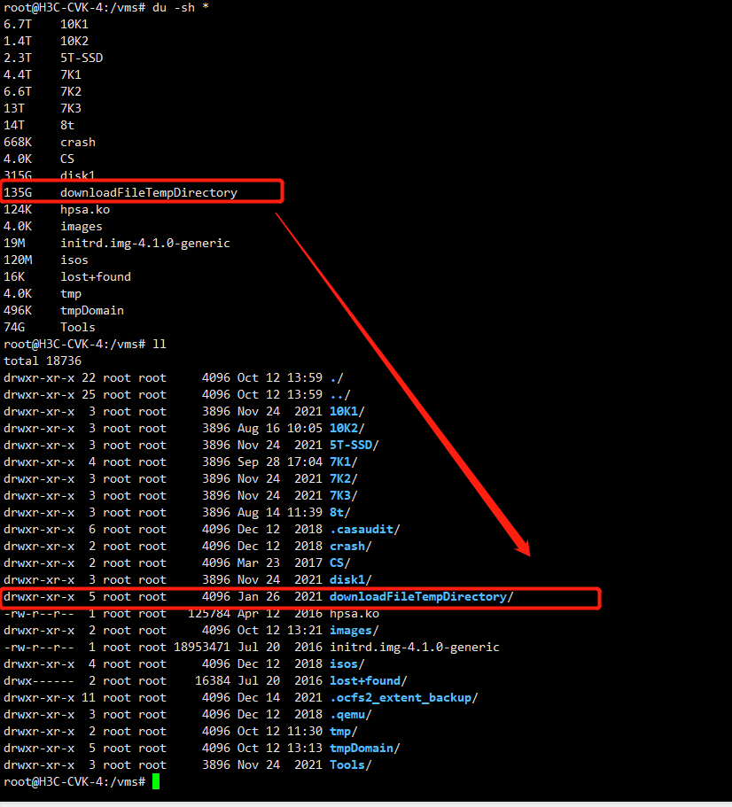

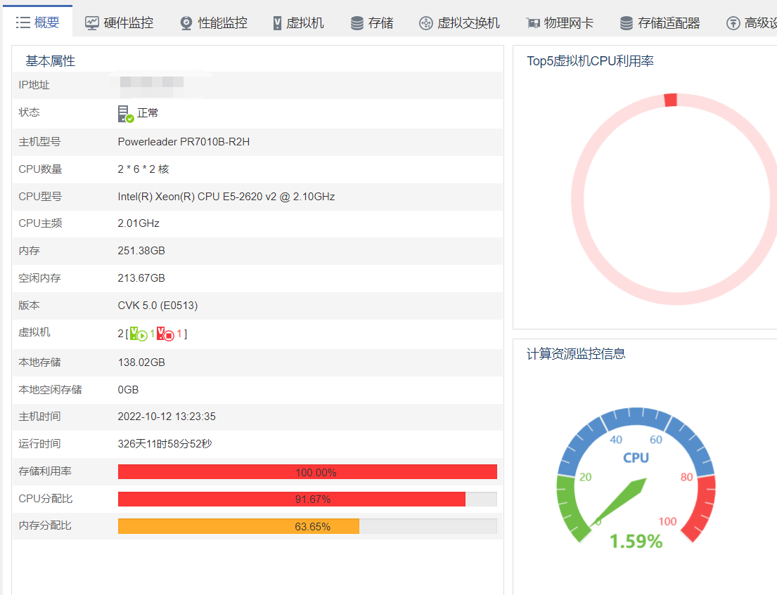

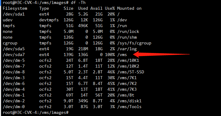

cas集群里面用的是fc存储,但是有一台主机显示本地存储满了,本地是138g的,想找出没有用的删了它
GRL 九段
粉丝:54人 关注:17人
/vms/下执行du -sh *
好嘞,谢谢谢谢
zhiliao_Vm7U87 发表时间:2022-10-12 更多>>
看到/vms下面有一个文件夹是downloadFileTempDirectory 占用了135g,这个是什么文件夹呢?
下载文件的临时目录,应该都是可以清理的,可以进去看看是不是备份虚拟机时的临时文件
GRL 发表时间:2022-10-12
VM_12_10.0.0.13_clone_20210126.tar.gz 收到,它是这样命名的
嗯,不需要就可以删了,这里肯定是不影响使用的
GRL 发表时间:2022-10-12
好嘞,谢谢谢谢

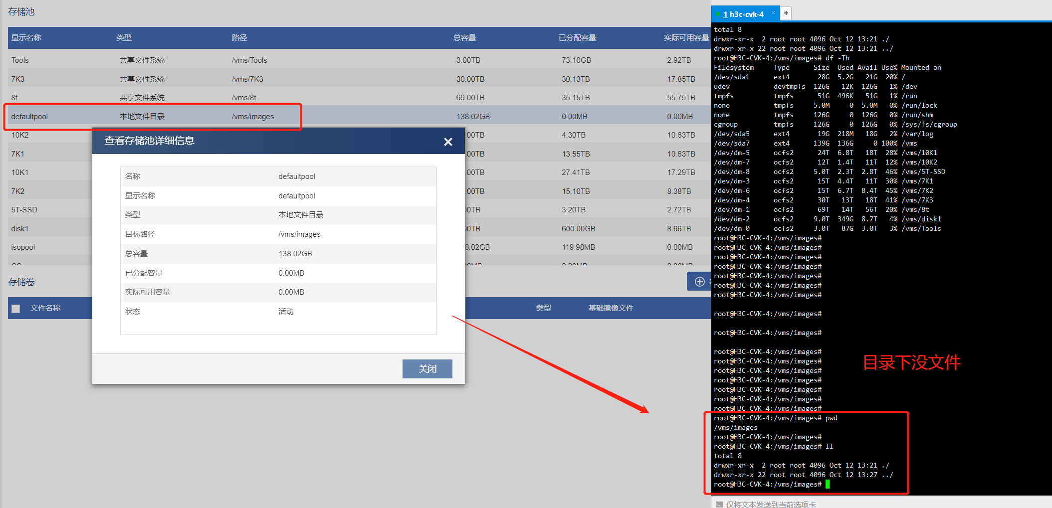

查看过/vms/images下面无文件
