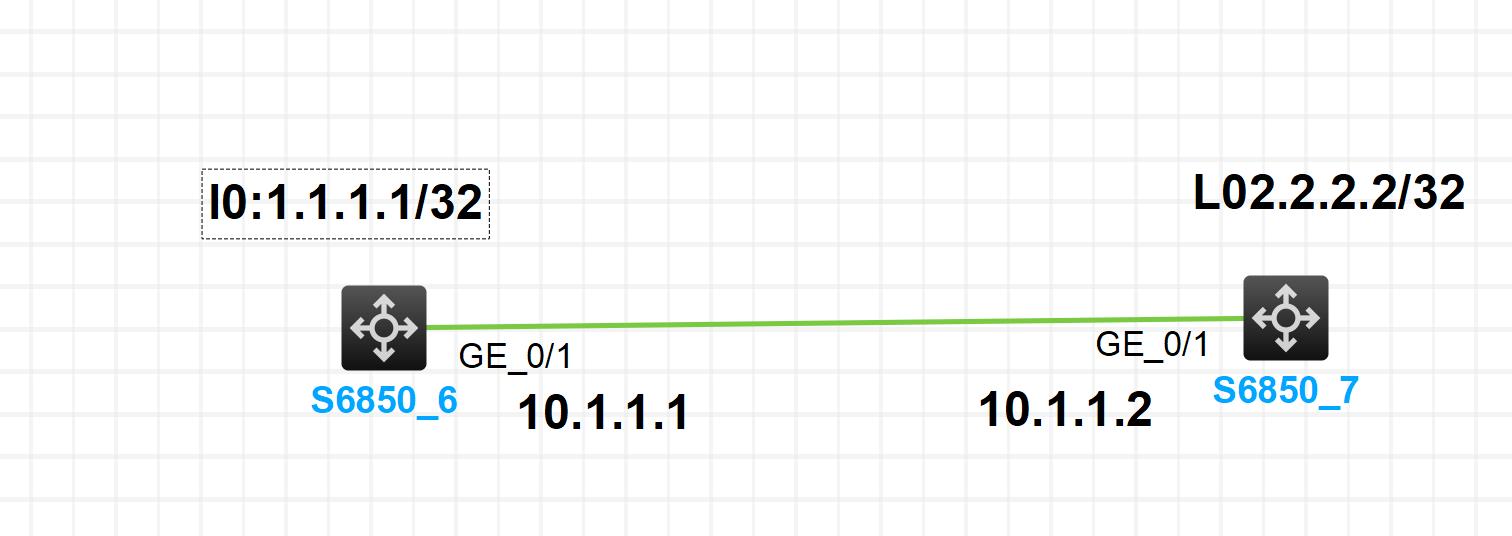

如图所示,L0绑定了VPN实例h3c,两条设备的1口没有绑定VPN实例,现在想让两个台设备的L0口地址互通,SW6的1口地址和L0地址互通,这个路由该怎么写?

L0那台写vpn路由表,L1的正常写公网路由表就行

两边写静态路由,因为左边源接口是vpn的,所以转发看vpn路由表,写静态时要加上vpn。右边原接口是公网的,所以直接写公网静态路由就行,具体命令你查下手册吧

L0写VPN路由得1口和l0的互通才行啊,没有L1

左边的写vpn路由表,右边的写公网路由

大哥能怎么写啊,有点不明白
