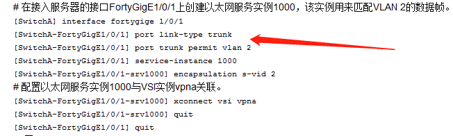

如题 在做2.23.1 VXLAN头端复制配置举例实验时遇到个小疑惑
指导手册在配置服务器接入端口时配置成了trunk模式 放行vlan2
我配置上Trunk以后发现即使不使用VXLAN 主机之间也能互通 并且display l2vpn mac-address看不到内容
当我切换为Access口vlan2时 貌似才经过VXLAN进行通讯 (可以通过控制隧道和服务实例改变通断)
想问下这是我没做对还是说其他原因 感谢赐教!

不配置vxlan就是传统网
