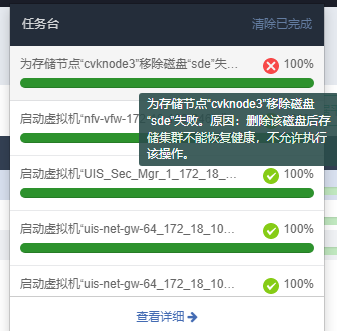

在硬盘池里面创建了个块存储,精简配置,放了两个SSD盘进去,如图1;
然后现在想去把这个硬盘池删掉,到节点管理找到对应的主机先把这俩盘踢掉,踢得时候显示如下图2报错;

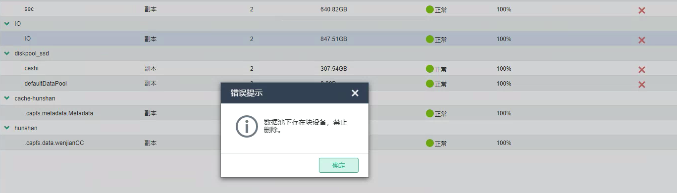

这个“IO”挂载到主机也给去掉了,然后块设备管理里面也给删掉了对应的块设备,删除副本的时候提示如图3,
明明没有块设备了,有什么办法把这个硬盘池删掉吗?

问题解决了,web界面也能正常删除,原因是之前删除的块设备有部分残留,导致报错,解决办法是进到onestorewen界面,找到残留删除即可
