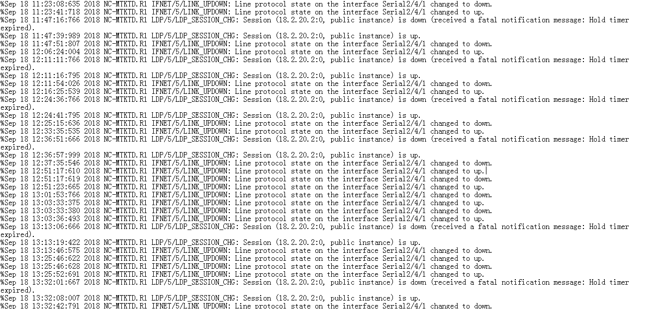

一台5620的路由器,上面插了两张2E1接口的板卡,每个板卡上面的两个s口都是做的mp-group,其中一个板卡的其中一个接口,协议总是一会儿up一会儿down,链路一直是up状态,经观察发现,在down前的几秒钟,LDP的会话会有down和up,两块板卡调换过,排除板卡和线路问题,打自环测试无丢包现象,谁能给个思路?

我在查看接口状态的时候,发现有很多错误包 “511 errors, 0 runts, 504 giants”,这个是因为对端的MTU太大导致的吗?还有没有其他可能引起这个错误呢
