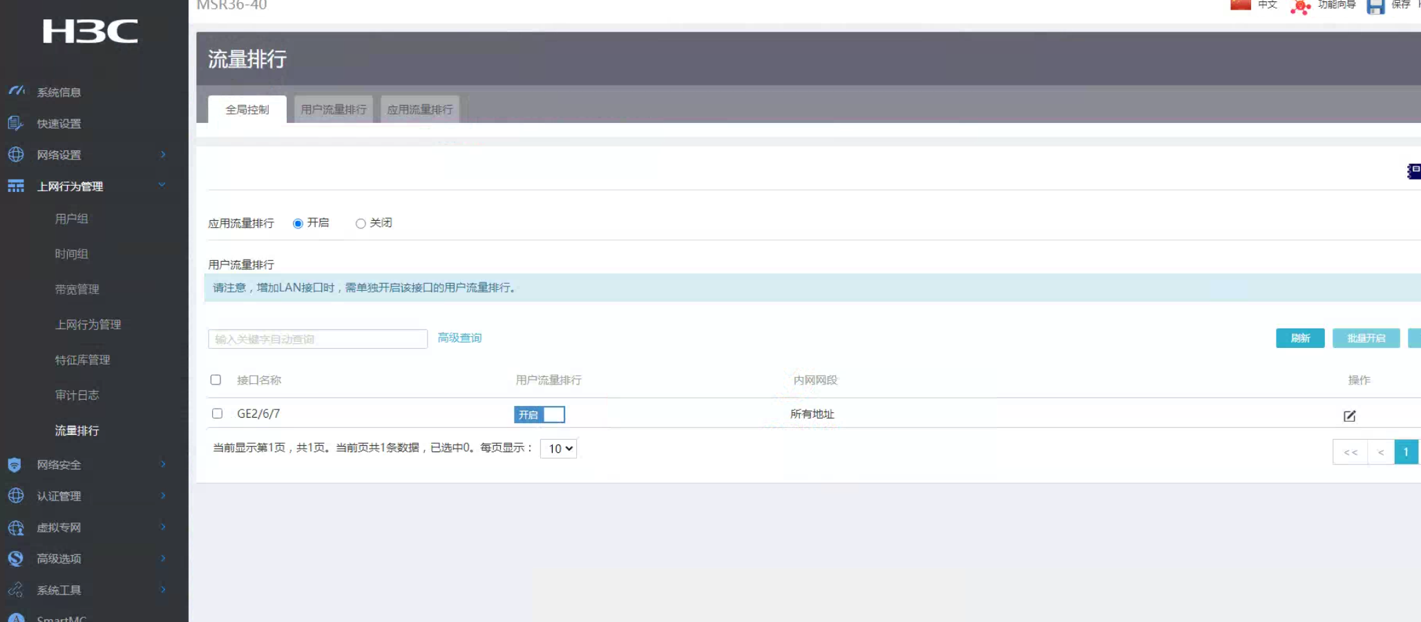

LAN口有4个,为何流量排行接口只显示1个口,需要追加什么命令吗
LAN口要开启流量排行

web不显示可以开流量排行的开关,要怎么开,看命令行下2/6/7下有生成配置,刷到别的lan口下,web上也没有显示 、、ip subscriber l2-connected enable、、 、、ip subscriber initiator dhcp enable 、、ip subscriber initiator unclassified-ip enable 、、ip subscriber dhcp domain ipoeenabledomain 、、ip subscriber unclassified-ip domain ipoeenabledomain
