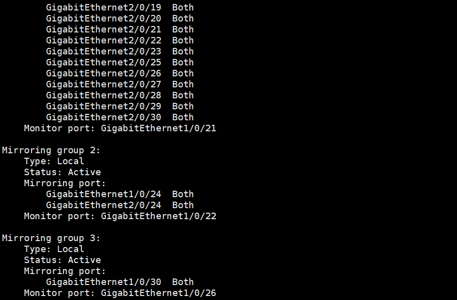

交换机接口是不是只能在一个镜像组里,不能同时被两个镜像组观察
粉丝:105人 关注:1人
一个端口可被多个镜像组用作源端口,但该源端口不能再被用作本镜像组或其他镜像组的反射端口、出端口或目的端口
不同型号的镜像资源都是不同的。如果配置本地镜像不支持,可以用远程镜像的方式解决。
