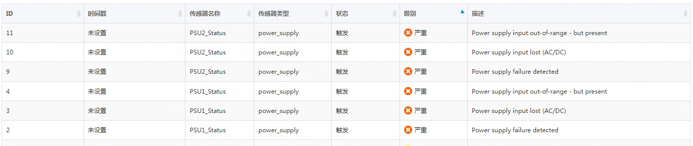

是不是电源坏掉了?已经过保

电源1,2都有丢失供电的报警,建议检查外部供电的状态

服务器正常加电开机吗,使用正常的话可以在HDM里看电源状态。这几条电源报错具体时间点是啥,是不是当时有机器上下电操作

最小化测试下,提示电源告警,两个电源都坏的情况不多见,应该是主板的供电线路有问题。
粉丝:3人 关注:0人
报1 ,2号电源故障,首先检测供电环境,是不是电压问题导致电源故障,如果排除掉供电环境因素,两个电源同时故障的可能性很低, 两个重新拔插电源测试一下。以此用单电源开机查看HDM中是否还有电源报错。
粉丝:48人 关注:2人
看一下电源指示灯是不是为绿灯,如果不是建议更换
