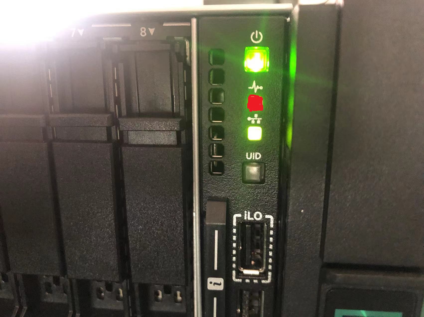

各位大佬:我这边有台服务器闪红灯,​现在使用倒是正常的,请教一下这个闪红灯是什么情况。(系统崩溃过,阵列曾被禁用,未重装系统,未重新做阵列)​​

机器重新断电,启动一下看是否还有健康灯告警,如果还有告警在HDM中的会有设备健康信息,在HDM中查看一下是什么硬件有硬件告警。
进服务器HDM看下吧,是不是插了一个电源
粉丝:48人 关注:2人
有可能阵列卡缓存电池有问题 ,电源也有可以。造成降级告警
粉丝:8人 关注:15人
在机器有一块硬盘损坏,系统检测到阵列存在崩溃风险时,机器会自动关闭阵列,从而达到保护阵列的目的。
