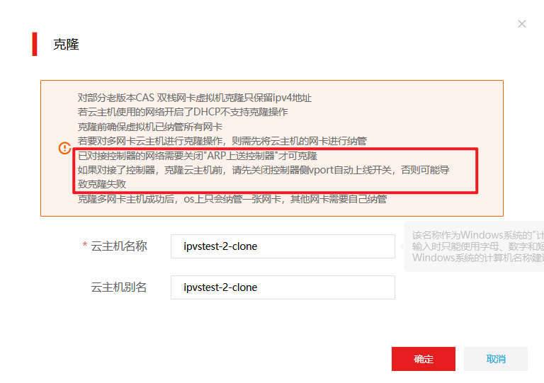

如下图所示,CloudOS对接CAS平台有添加克隆功能,但是需要
1. 已对接控制器的网络需要关闭"ARP上送控制器"才可克隆
2. 如果对接了控制器,克隆云主机前,请先关闭控制器侧vport自动上线开关,否则可能导致克隆失败
请问在已经有业务在运行的情况下,做上述修改会有何影响或风险
//控制器上关闭arp上送控制器后,新创建的虚机或迁移后的虚机无法上线。需要在迁移完成后打开此开关。
2. 如果对接了控制器,克隆云主机前,请先关闭控制器侧vport自动上线开关,否则可能导致克隆失败。
//控制器侧vport自动上线开关关闭之后,只能通过云上创建虚机上线,虚机无法自动南向上线,一般有云场景建议关闭此开关。
这两个操作不影响已上线的虚机业务,建议窗口期再操作。

只需要关闭自动上线开关
