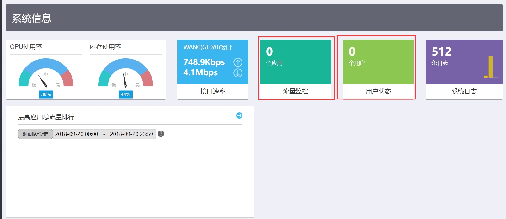

最近发现公司网络变慢,想查看流量监控和用户状态,发现都是0,请问该怎么设置?
电信---桥接模式->H3C MSR830-5BEI-->交换机-->客户端电脑

“用户状态”是通过portal认证或pppoe的认证用户上来的用户才可以被监控到,普通接入的用户是不统计的;
流量监控是需要做策略的,需要有license和特征库的,开启流量统计策略才可以的,并且是针对应用的,不可以针对每IP。
----以上是客服的回答,看来是用不了了
设备啥版本,web功能一直在优化,可以升级最新版本再看看
另外通过这个监控也不太靠谱
可以命令行display interface 看看
这个监控不靠谱 而且看不出啥 建议命令行看 [‎2018/‎9/‎20 12:13] wangzhexing (TS): 我看下 用户数值是ppp和portal的用户 有pppoe和portal吗 流量监控需要ACG的license支持

产品型号:MSR830-5BEI Boot ROM版本:1.50硬件版本:2.0软件版本:7.1.064 Release 0605P13
