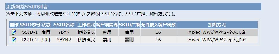

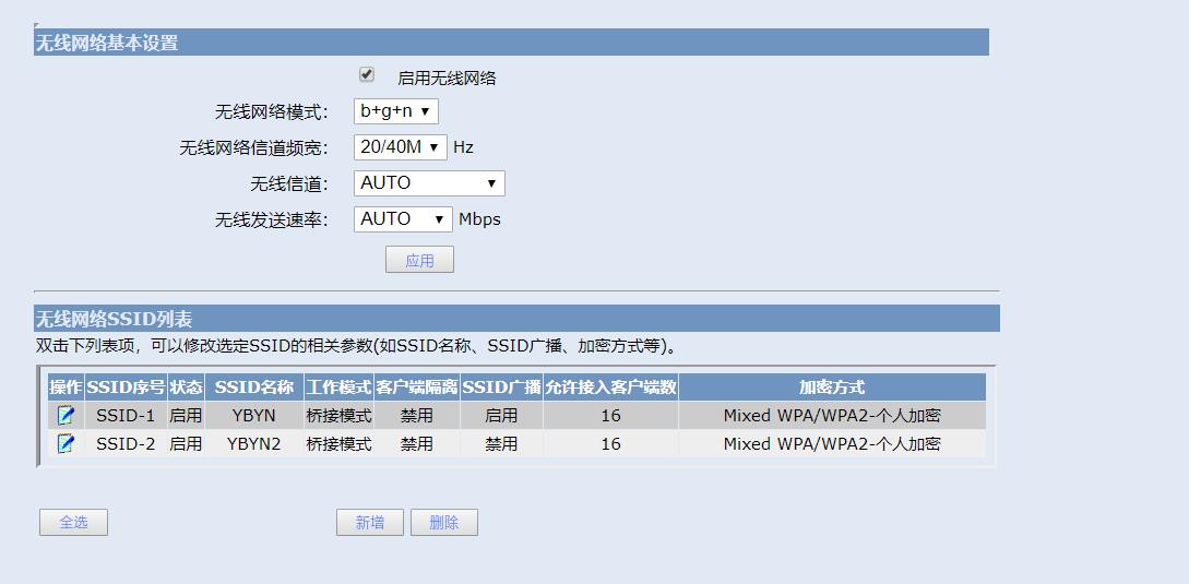

求大神告知,而且根本无法更新 无线相关设置

  5. 配置方面,确认802.11模式采用b+g+n模式,可以将无线频宽修改为20MHz,2.4G频段由于干扰较大,一般不使用40MHz模式。

点操作编辑不行吗? 先把无线功能关闭试试 还不行就换个浏览器试一下吧

为什么无法修改 网络
zhiliao_EVtI1 发表时间:2018-09-20
注水工程师肉块要不要 发表时间:2018-09-20
zhiliao_EVtI1 知了小白
为什么我无法修改  无线设置
