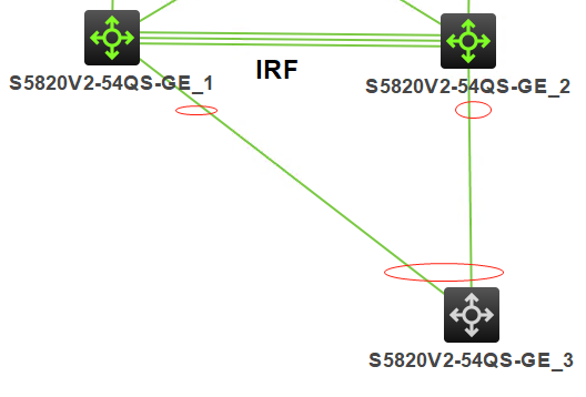

堆叠情况下做聚合需要配置MLAG吗

如上图,两台堆叠设备做聚合,还需配置M-LAG吗?,还是普通聚合就行?
您好,普通聚合就行

堆叠后不需要配置M-LAG了,使用普通聚合即可。
不需要,聚合和MLAG是两种组网模式
