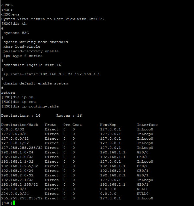

华三模拟器中路由器添加路由命令成功,路由表中不显示,路由失败

请问这个是bug吗?有些命令  输入后不生效,保存重启后就生效了!这个路由怎么保存重启都不生效。求指导

192.168.4.1这个地址可达吗?不可达的话,能在路由表中有路由,那才是bug了。
