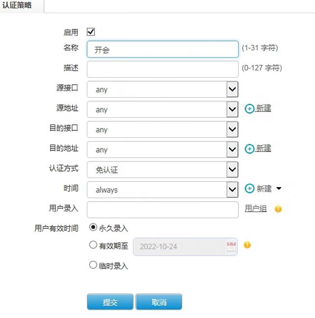

还有个认证策略是这个:
当第二个策略开启后,整个网络都需要认证了,包括有线网络。
但是按照认证策略匹配顺序生效,为啥会出现这个情况呢,没有写入的有线网络也会要求认证?

免认证也是会弹出认证页面,然后点击一下才能继续上网的。如果不需要进行认证,不配置对应地址的认证策略即可。
那不需要认证的时候,把写的认证策略暂时禁用就可以了嘛

原来是这样,我以为免认证就是不弹出认证页面了

源地址指定一下

你看你截图 源接口 源地址 不是any吗? any就是所有的意思
