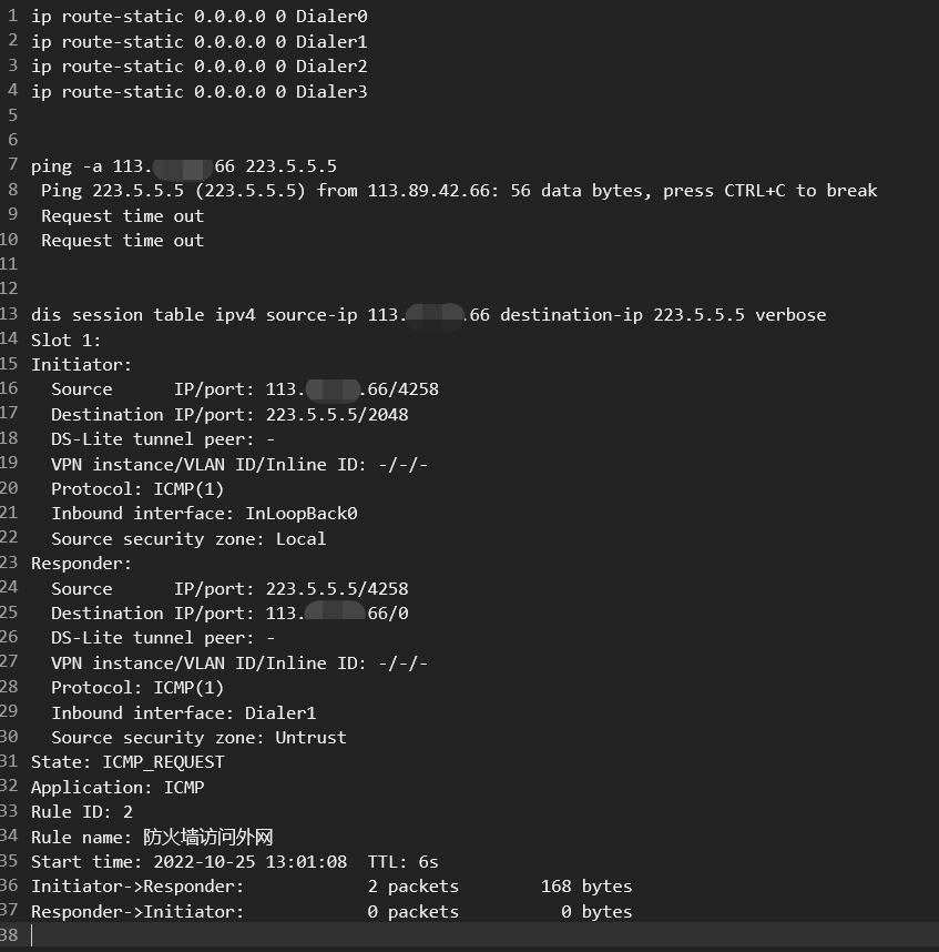

防火墙有4条拨号,都是等价路由
防火墙放通了Local到any
防火墙ping 带源 拨号口IP ping 外网 IP ,有发包出去,但收不到回包
防火墙ping 带源 内网环回口IP ping 外网可以ping通
是什么问题,怎么排查

内网口写了,外网口需要写吗
行尸走肉般上下班 发表时间:2022-10-25
这个写外网口的
二营长我的意大利面呢 发表时间:2022-10-25
刚把外网口都配置了,还不是ping不通,会不会多个拨号口获取的IP的同网段的有关系
那肯定不行啊,外网同网段地址网关相同,网络有问题的
内网上网倒是一点影响都没有,就是防火墙自己访问外网有问题,这种没有解决办法了对把
找运营商换不同网段地址
联系运营商到现场了,4条拨号从同一个机房出来的,说无法修改网段

全是拨号的?要写Nat策略吧?
所有拨号接口下配了 nat outbonud xxxx ,还需要写啥吗
