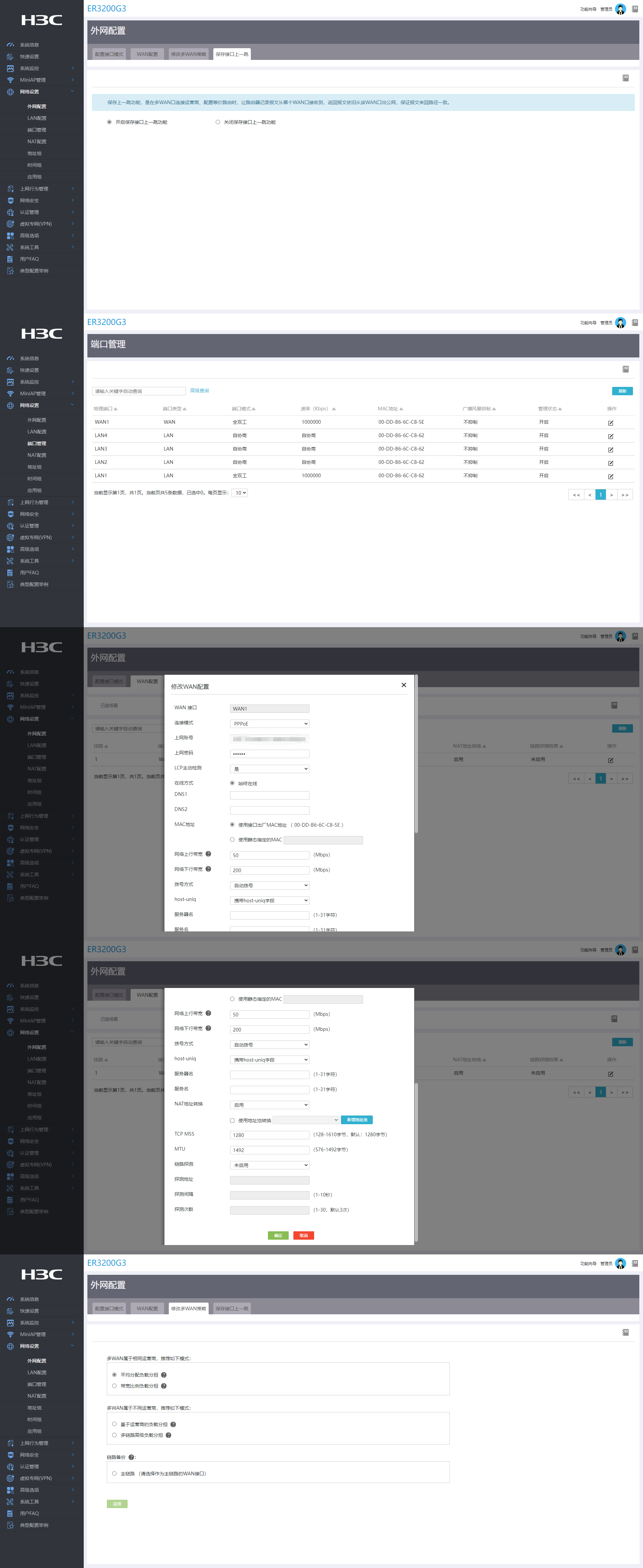

ER3200G3测速不过百兆平均在五十兆左右,宽带是联通两百兆
  • 0收藏,2484浏览
之前测速的路由器测速正常,换了这个路由器刚换上去也是正常的,但是第二天测速就跑不到一百兆了,大概在50兆左右,pppoe拨号,千兆接口,速率也是,测速的电脑也是千兆速率,不知道哪里有问题没设置到

建议使用单WAN口与光猫直连,且确保仅单WAN口的状态为UP。因为多WAN口同时UP时,无法保证流量通过同一接口转发。如果路由器上多WAN口同时UP时,需要拔出其余WAN口的网线,或者在Web管理页面的端口管理页面对其余WAN口的禁用。

a.     单击路由器Web页面导航树中的[网络设置/外网配置]菜单项,进入外网配置页面。
b.     单击“WAN配置”页签,进入WAN配置页面。
c.     在线路列表中,单击测速使用的接口对应的操作列编辑图标,进入修改WAN配置页面。
d.     确认TCP MSS和MTU参数的设置是否为最优值,请参考表2-1。如果不一致,需将其参数值修改为最优值。
(2)     确认LAN口配置。
a.     单击路由器Web页面导航树中的[网络设置/LAN配置]菜单项,进入LAN配置页面。
b.     单击“VLAN配置”页签,进入VLAN配置页面。
c.     在接口列表中,单击测速使用的VLAN接口对应的操作列编辑图标,进入修改VLAN配置页面。

(2)     单击路由器Web页面导航树中的[网络设置/外网配置]菜单项,进入外网配置页面。单击“WAN配置”页签,进入WAN配置页面。
(3)     在线路列表中,单击测速使用的接口对应的操作列编辑图标,进入修改WAN配置页面。

(1)     单击路由器Web页面导航树中的[网络设置/端口管理]菜单项,进入端口管理页面。
(2)     在物理端口列表中,单击指定端口对应的操作列编辑图标,弹出修改端口配置对话框。
(3)     将端口模式修改为全双工,单击<确定>按钮完成配置。
d.     确认端口模式和速率是否设置为自协商。如果未设置,需要都设置为自协商。
